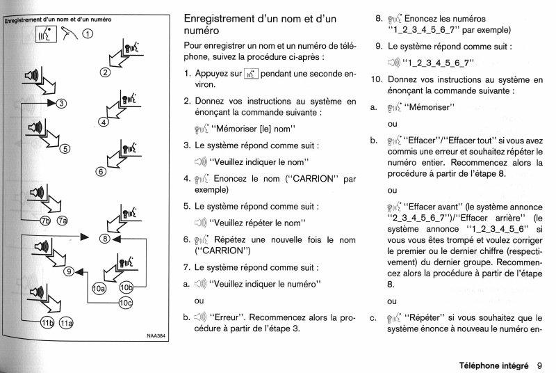

seul hic la commande vocale..... qui à encore le guide d'usage des mots qui vont bien?
d'avance merci ! :wink:
Tu l'as acheté oû :?: et à quel Prix :?:

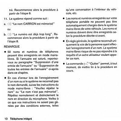

Dans le carnet de la Z ( 3 livrets ) , tu as le livret : Supplément téléphone intégré ... Évidemment sauf si tu ne l'as pas :wink: .
Sinon , Voici les pricipales pages qui sont utiles :
Parcours aussi toutes les Pages de ce Topic , il y quelques astuces pour mieux l'utiliser comme dire Composer au lieu d'apeller / Envoi , .... :wink: ; Je ne les ai plus toutes en tête :oops: .

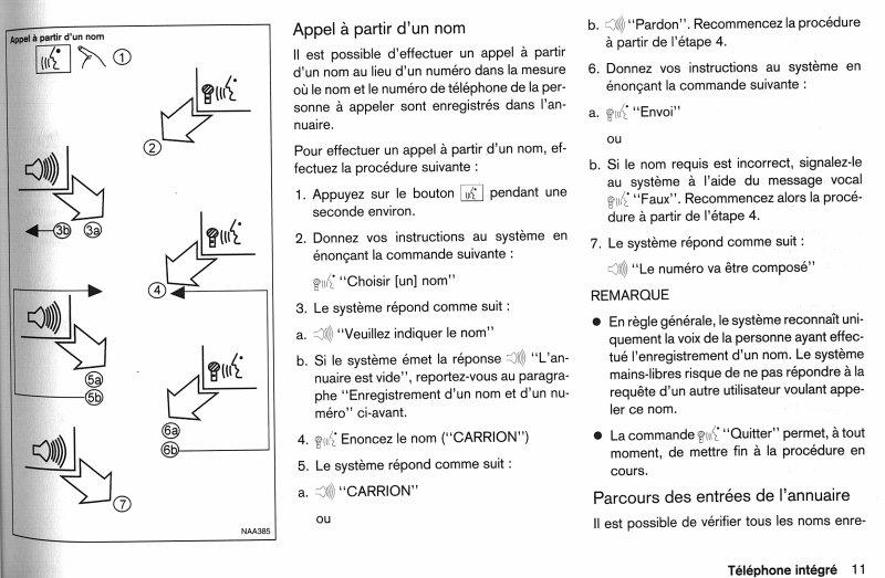

A ceux qui maitrise la dame qui parle... Une fois les noms et numeros enregistre
vous dites 'envoi' ou 'composer' et apres? La dame me repond 'appel du numero' puis rien ne se passe la musique du cd repart ou la radio?!?!
pourtant j ai bien enregistre les num. Chiffre ap chiffre en commmencant par 06....
Cela dépend des téléphones :wink: .
Avec un Samsung Player One , il faut effectivement mettre à chaque fois le bluetooth en visible :? ; Avec un Motorola W510i , pas besoin 8) .
