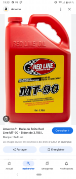

J'ai pris directement le bidon rouge avec 3.75, car il faut 3.4l dans la boîte la boîte normalement
la Redline est conditionnée en bidons d'un quart de gallon soit environ 95 centilitres.
C est celle là que j ai pris, c est bien la même ? Rassurez moi quand même svp je Vien de le commander
