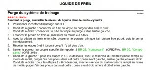

Je trouve la procédure jointe en page BR-10 de la notice technique.
On est bien d'accord qu'à l'étape 7, il faut lire : "pour les étapes 2 à 6 ci-dessus" et qu'il faut remplacer toutes les occurrences de "pneus" par "roue", voire même "étrier" ?
