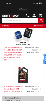

Bonjour, depuis peux je m’inquiète pour ma pression d’huile, j’ai récemment fait ma vidange, filtre à huile greedy ( driftshop ) + huile Motul 5W30
Depuis aujourd’hui suite à ma carto éthanol et donc passage au banc, en allant faire le plein j’ai remarquer que ma pression d’huile était très basse ( pj ), d’habitude je suis plus au alentours de 15- psi max,
Quand je suis à 3500 tr je suis à 60 psi, à 2500 je suis à 45 psi
Est ce que je psychote ou y’a t’il un réelle problème
Je tien à préciser également que le moteur était ultra chaud, huile trop liquide ?
J’ai également fait mon niveau d’huile qui pour le coup était plutôt correct
Merci d’avance pour vos réponse

Je pense aussi au joint de galeries, avant cela je n'ai jamais vue une pression d'huile aussi basse, je ne me souvient pas de ce que j'ai mis en huile la dernière fois, je ne retrouve pas la facture ^^'
