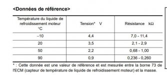

tu ne pourras pas la calibrer car c'est une thermistance dont on ne connait pas les caractéristiques.
ce que tu peux faire c'est te munir d'un thermomètre infra rouge pour mesurer la température de surface des organes accessibles: radiateur,durites d'eau,boite à eau du calorstat.
EDIT:tu as du bol,les caractéristiques sont dans le manuel d'atelier,ci joint la bonne page
