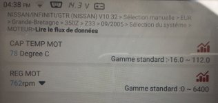

Quelques données
Fichiers joints
    827.3 KB · Affichages: 11
    502.2 KB · Affichages: 11
    545.1 KB · Affichages: 13

Bonjour, quelqu'un a trouvé une solution?
Pour ma part, j’ai refait le moteur complet et j’ai le même problème.
Je démarre
1400tr/min
Et le moteur chute
800~900tr/min

Salut,
je recharge ma batterie,test batterie, je remplace le capteur admission.
Je test la manipulation de mise à niveau du papillon.
Je repasse la valise et je reviens pour dire où j’en suis.
Rdv dans 2 semaines
Bj
Donc batterie chargée
Capteur admission remplacé
Manip papillon ok
Passage valise eff défaut
Démarrage avec test ( monte dans les tours à l’accélération, ralenti régulier)
Restent les défauts C1109 et C1130
Nettoyage bornes de la batterie et l’autre 🤔.
Si quelqu'un a une idée!
