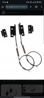

Bonjour a tous, j'aurais aimer avoir votre avis sur ma situation.
En gros il y a 2 semaines en voulant décapoter je me rend compte que ca ne veux plus, ça lance bien le cycle, ca baisse les fenetres puis plus rien !
Quand j'appuie de nouveau sur le bouton j'entends au niveau des fenetres un click comme si elles voulaient baisser encore mais qu'elles pouvaient pas, j'ai donc demonté pour voir, aucun capteur de position de fenetre ou aucun obstacle gênant la fenetre pour descendre tout en bas !
Donc j'ai regardé les moteurs de la capote dans le coffre aucun soucis a premiere vue.
J'ai ce matin tenté d'ouvrir manuellement, mais je n'ai rien trouvé sur le sujet (du moins pour l'ouvrir et non la fermer) du coup j'ai commencé a demonter gentillement pour voir d'ou pouvait provenir le probleme, la seule chose anormale que j'ai trouvée c'est un cable qui est relié d'un morceau de l'armature de la capote a un autre morceau situé en bout niveau pare brise.
Et ce cable s'est sectionné des deux cotés de la capote, est-ce que c'est ça qui gene l'ouverture ?
Je ne pense pas etant donné qu'il n'est relier a aucun moteur ou aucune partie qui est en mouvement a l'ouverture...
Je seche un peu pour le coup je ne sais pas trop vers ou aller, si jamais vous avez des idées je suis preneur !
Merci d'avance pour vos reponse !!
