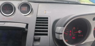

Bonjour.
Si l’un de vous peut me dire, si le comportement est correct.
Je fais ma vidange le mois prochain. 5w30
20°ext
Je démarre
5min
Puis voir les photos.
(Y a t’il quelque chose ? )
