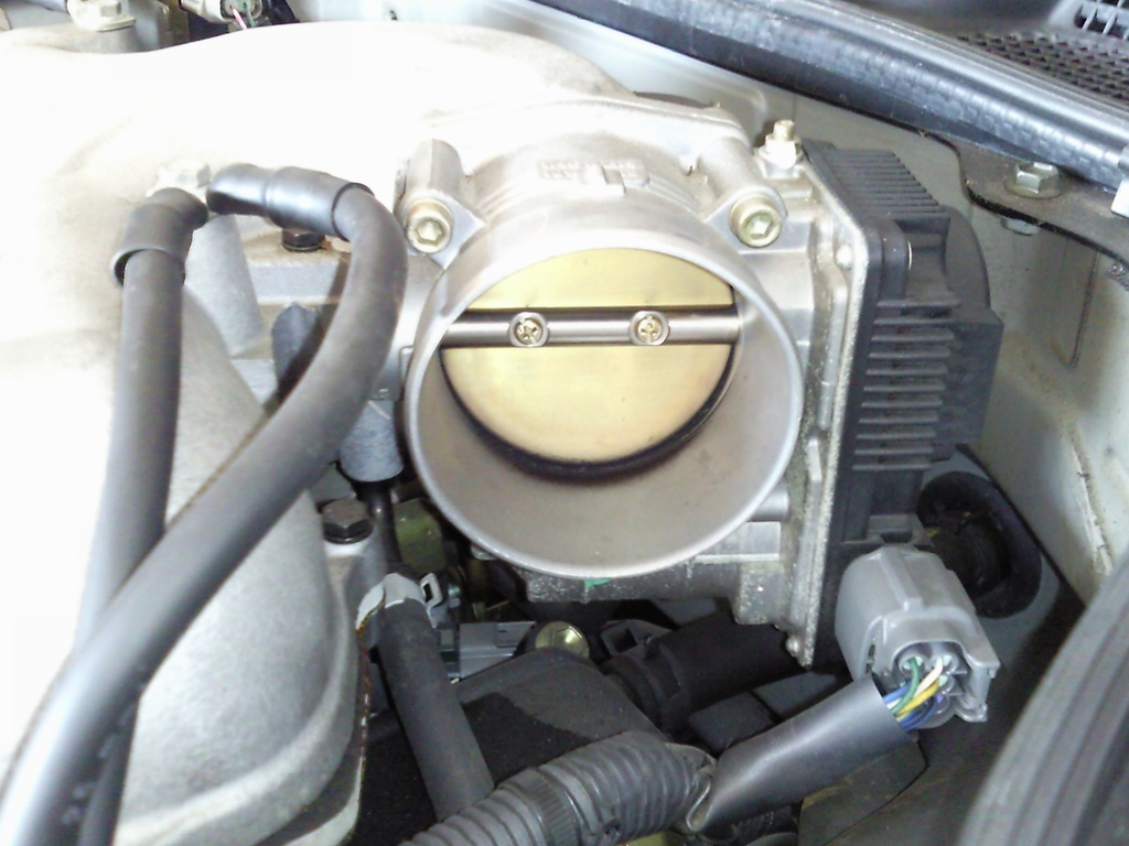

En même temps j'en ai profité pour nettoyer l'intérieur du papillon du moins le côté accessible :lol:
