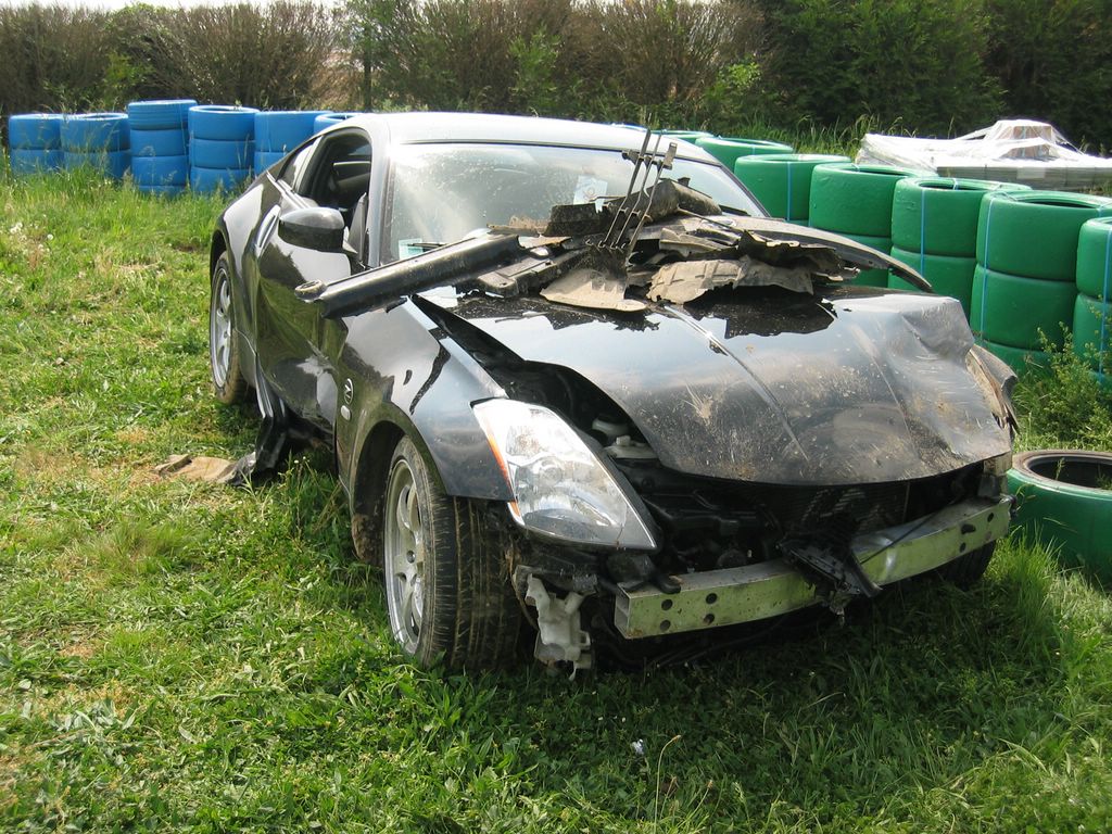

C'est quoi l'interet d'equiper sa Z de plaquette nismo de rouler en DOT3 :?: :?:
c'est vraiment foutre du fric en l'air en ne pouvant pas profiter pleinenment de sa sortie mais surtout de mettre sa vie en jeu. Le dernier qui a roulé en nismo + DOT3 a fini comme ca :(

je crois que celui qui s'est vautré était sur magny-court
de toute façon, je comprend pas tout ... j'y suis allé, j'en suis revenu et quand j'ai senti que la pédale avait plus rien, j'ai ralenti et suis rentré directement ... je comprend pas le probleme ... ils sont ou les pilotes de F1 ici ? y en a pas ... donc c'est réglé, on y va tous pour se faire plaisir, le risque est le même à chaque fois, faudrais vraiment pas avoir de bol du tout pour que d'un seul coup, plus de freins et tout droit dans les pneus !

Aaahhh c'est vrai, ils en ont parlé de la Z qui 'est envolée en bout de ligne droite quand j'y suis allé l'année dernière ! Mais ils présentaient ça comme une erreur à ne pas faire et pas comme la vraie raison qui est une défaillance des freins :roll:
