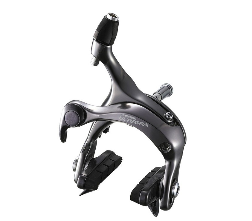

Tu en met quatre comme ça sinon :D
Excellents les étriers Shimano Ultegra. Mettre des patins R55C3 pour un freinage au top :P
Encore mieux, le top, du Dura-Ace : 8)
:lol:
