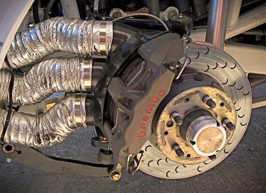

On en profite pour changer les roulements avants.
Et passage au Teroson du fonds plat.
A noter, que la partie du fonds plat sur laquelle sont fixées les prises NACA est légèrement incliné.
Nickel ça Greg.... C'est exactement comme ça que je voulais faire !!!! :wink:
A voir pour mon prochain Z... Soit je fais comme ça, soit je me servirais des grosses entrées d'air du nouveau Pare choc...
Les buses en carbone au niveau de l'étrier, tu les as chopé où ??? Fabrication maison, achetées et dédiées pour les 350/370Z, ou achetées et universelles ???

Salut Manouch, merci :oops: sympa de te lire :D
Voilà quelques photos complémentaires du boulot :
Alors, pour le matos, depuis que j'ai fait ça, CTD Germany ( http://www.ctd-germany.com/Nissan-350Z/Bremsen/Nismo-Bremsbelueftung.html ) a sorti un kit complet, perso, j'avais juste achetés les "air ducts" carbone chez Trackhaus (http://www.trackhaus.com/ ) qui sont spécifiquement prévus pour la 350Z et à priori produits aux US ( http://cornerbalance.wordpress.com/2010/10/01/stay-cool-parts-content-inside/ ), et achetés les prises NACA
et les boas chez ISA Racing: http://www.isa-racing.com/ pour me faire un kit complet.
Pour les prises d'air, j'ai installées les NACA au niveau du sous-bassement car ça raccourcis beaucoup le chemin des boas avec une trajectoire beaucoup plus linéaires; de plus il semblerait que les prises d'air au niveau du PC ne soit idéal, le flux d'air aéro étant tangentiel à ce niveau.
Voilà, si tu veux plus de détails, je passe te voir :wink:

Je m'y suis collé. j'ai opté pour le même système que Fastgreg, cad écopes dans la plaque moteur, par contre pour les "injecteurs" j'ai fait moi même car les carbones €€€ !
C'est pas du grand art esthétiquement, mais ça devrait être efficace. A suivre sur piste.
