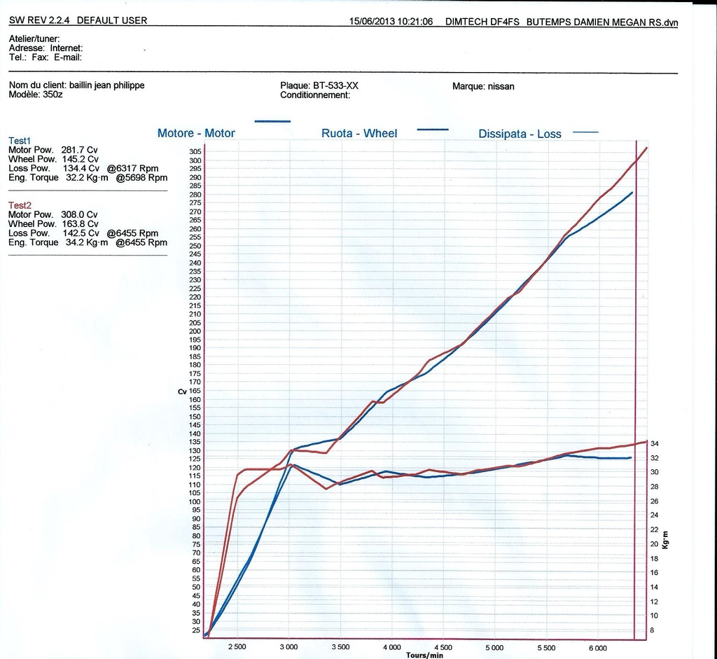

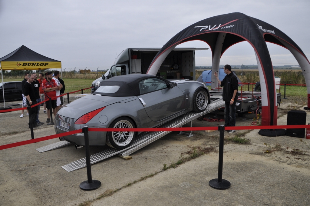

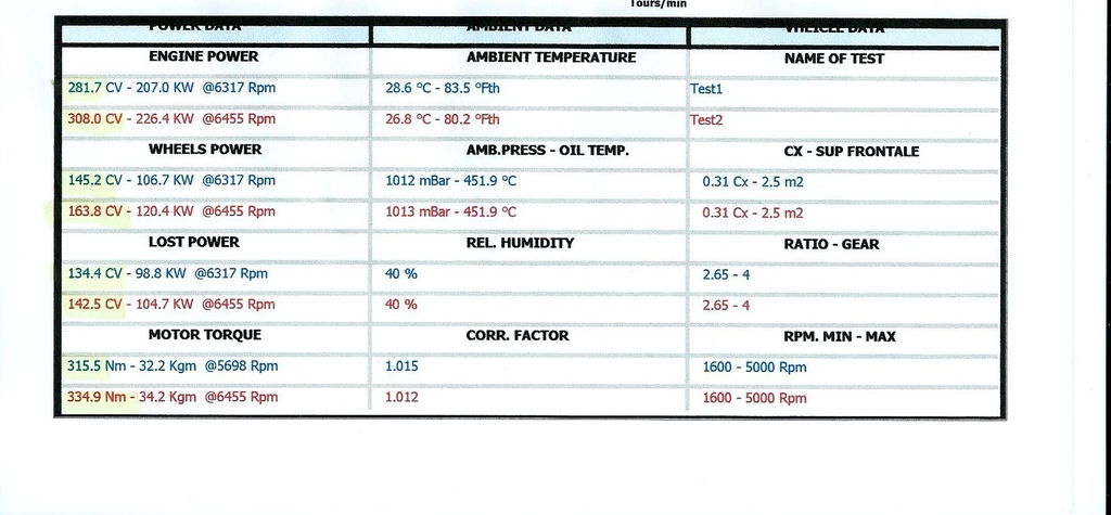

Uniquement passage au banc de puissance pour vérifier :
Résultat :
308.00 CV !!>> 334.9 Nm de couple
et elle n'est pas encore passée par la case reprogrammation :P
Pièces perfs : collecteur TOMEI, cata sport kinetix, catback nismo s-tune, plenum spacer 5/16, bougies NGK, admission ARC, air duct V1, pont court 4.08, embrayage EXEDY stage 1

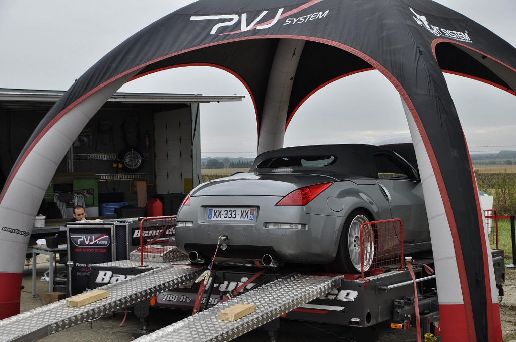

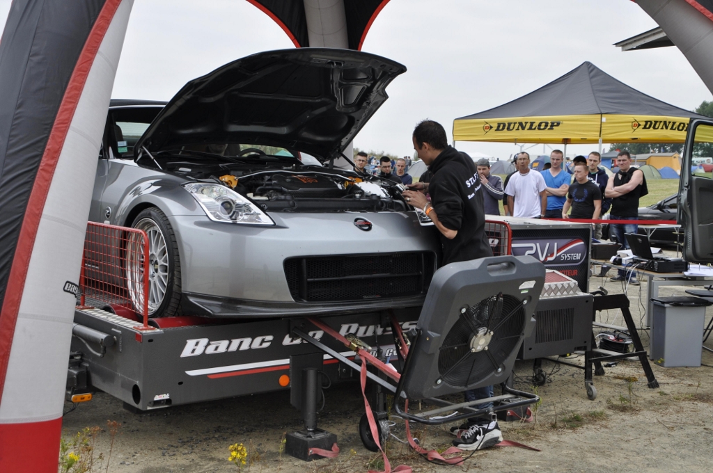

https://www.facebook.com/pvjsystem
"PVJ SYSTEM est une nouvelle société implantée près de Bernay (27), et nous avons créé le 1er banc de puissance 4 rouleaux, acceptant des voitures 2RM et 4RM, allant jusqu'à 700cv et 320km/h.
Nous organisons des sessions de passages sous forme d'animations événementielles dans toute l'Europe."

La Z est donc passé au banc :
[/img]
Et verdict décevant : 255 ch :!: :? pour 324Nm de couple :!:
Bref, ce n'est qu'un chiffre, les sensations qu'elle me procure, elles sont toujours top :D
Bref, la reprog se passe et le verdict donc...
275 ch et 358 Nm de couple :D :D j'arrive enfin à l'origine en réel :wink:
Donc même si j'aurai imaginé un peu plus, je suis ravi du résultat :wink:
Le rupteur a été décalé à 7300 trs/mn au lieu des 6600 d'origine, du coup elle prend plus facilement des tours :D et la bride des 250 km/H a été supprimé également 8)
Voilà, comme quoi, tous les moteurs stock ne sont pas tous égaux (le mien à quand même 154 000 hein :wink: ) et je confirme donc qu'une Z stock est loin de sortir ses cv d'origine :wink:
