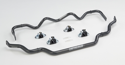

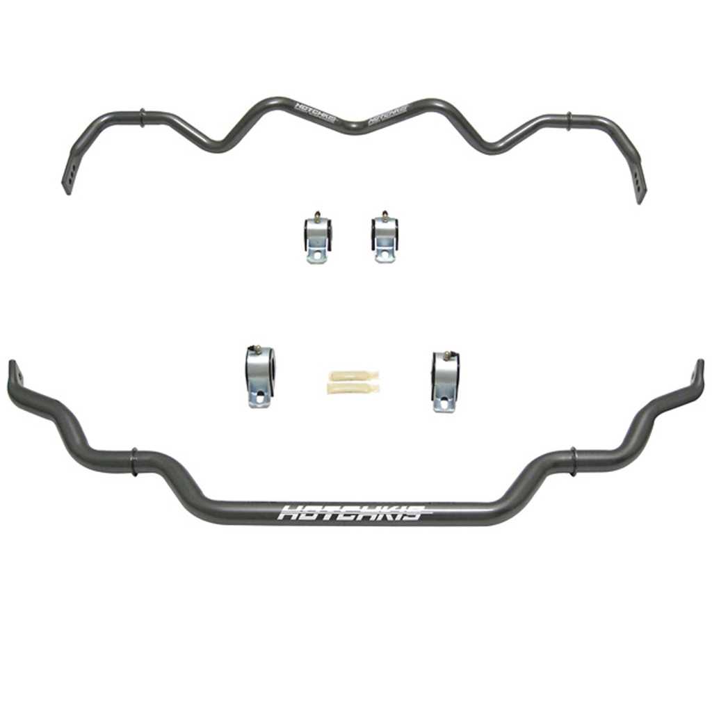

Salut, suis possesseur de 350Z 313, et vraiment passionné de mécanique. Je peux te dire que changer les barres anti roulis ne jouent absolument pas dans l'amortissement et va modifier le comportement de ton Z. Déja tu as le choix entre plusieurs fournisseurs qui proposent des barres vides ou pleines, diametres différents, et entre avant / arriere, ou barres reglables, qui est vraisemblablement le top. Déja il faut trouver le bon produit par élimination (choix entre poids des barres, diametres, reglables...) Une fois réalisé, il faut les regler et moi j'y perd mon latin, car on diminue le roulis par un pourcentage de dureté. Sauf qu'il faudrait deja commencer par connaître la resistance d'origine. Si la fiche technique du fabricant des barres le donnent, il faudra ensuite trouver le reglage en fonction de ta conduite car tu vas modifier la réaction en sur virage, sous virage (et se faire des frayeurs d'un autre monde au passage) et le reglage depend de l'état et du type de la suspension, du type de pneu (flanc rigide, souple) du carrossage qu'il faudra modifier ensuite, des jantes (si déport ou pas). Tu touches ce que des ingenieurs ont mis des mois à réaliser, en recherchant un compromis. Le plus raisonnable est de passer par des combinés reglables (genre bilstein, eibach) régler souples, si tu envoies vraiment du lourd, barres antiroulis reglables avec geometrie et carrossage revue. Les combinés abaissent le centre de gravité et reduisent les mouvements de caisse. Gain en précision, rapidité en inscription et freinage (car moins de tangage). Une auto bien plus efficace sans se farcir la tête et se mettre en danger. (J'en connais qui apres un changement de barre perdait le train arriere en courbe moyenne à 130 kmh... mauvais reglage). Voila si cela eclaire ta lanterne, ce n'est que mon experience....
