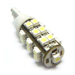

pour le plafonnier j'ai pris ça :
C'est très bien pour le faisceau, en blanc c'est un peu cru, et en orange un peu faible, il faudrait trouver un blanc chaud
Pour les plaques, c'est bien aussi le faisceau n'est pas idéal mais ça va.

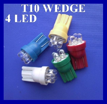

Par contre pour l'éclairage du coffre ce n'est pas bon du tout, la position du réflecteur ne convient pas à ces ampoules, il y a une grosse perte de luminosité. Il faut plutôt ça :

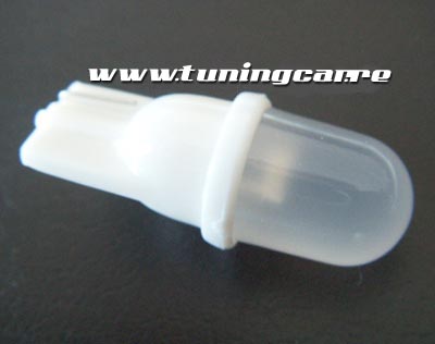

Il faudrait essayer ça :
je pense que ça pourrait convenir pour tout.
