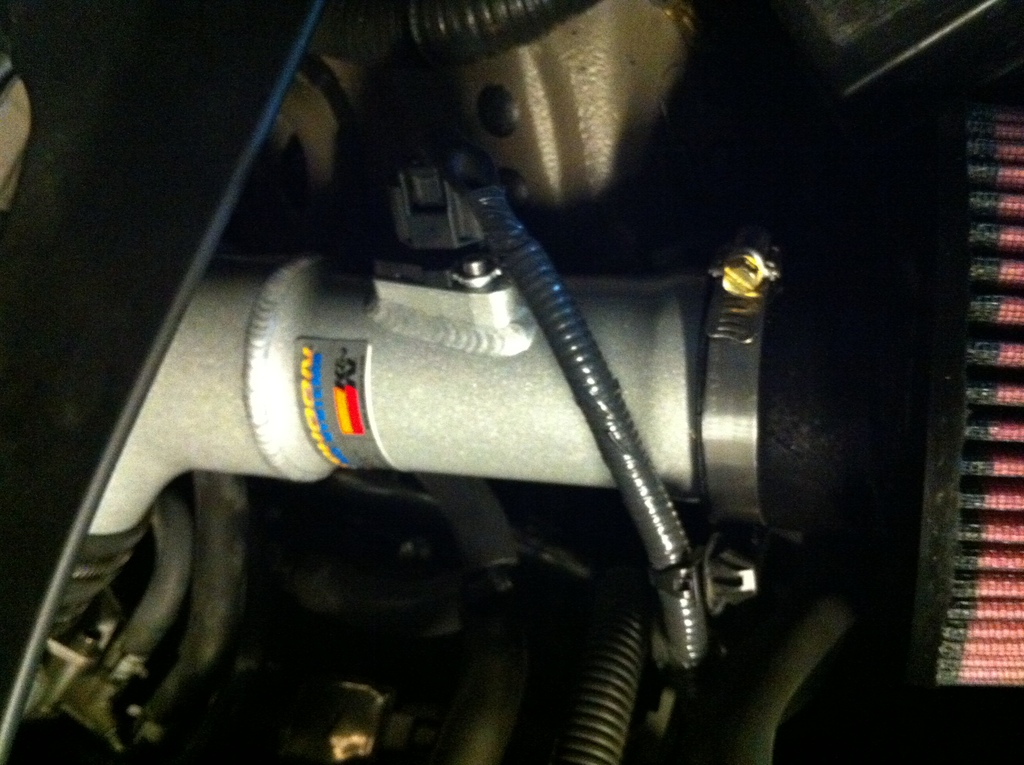

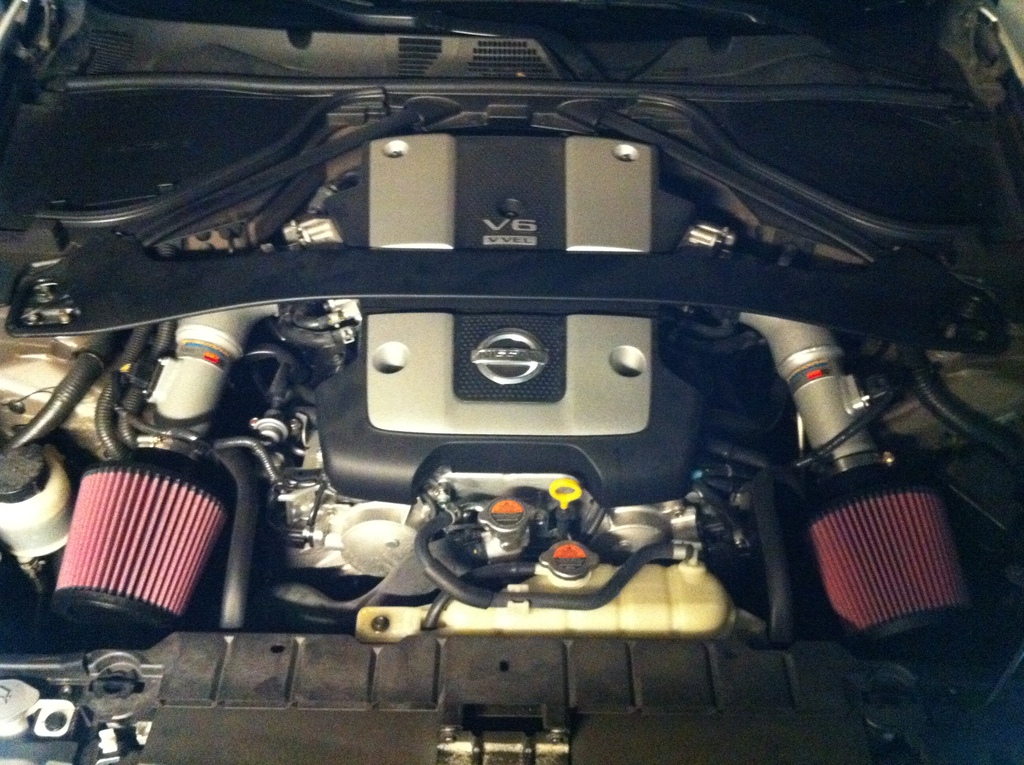

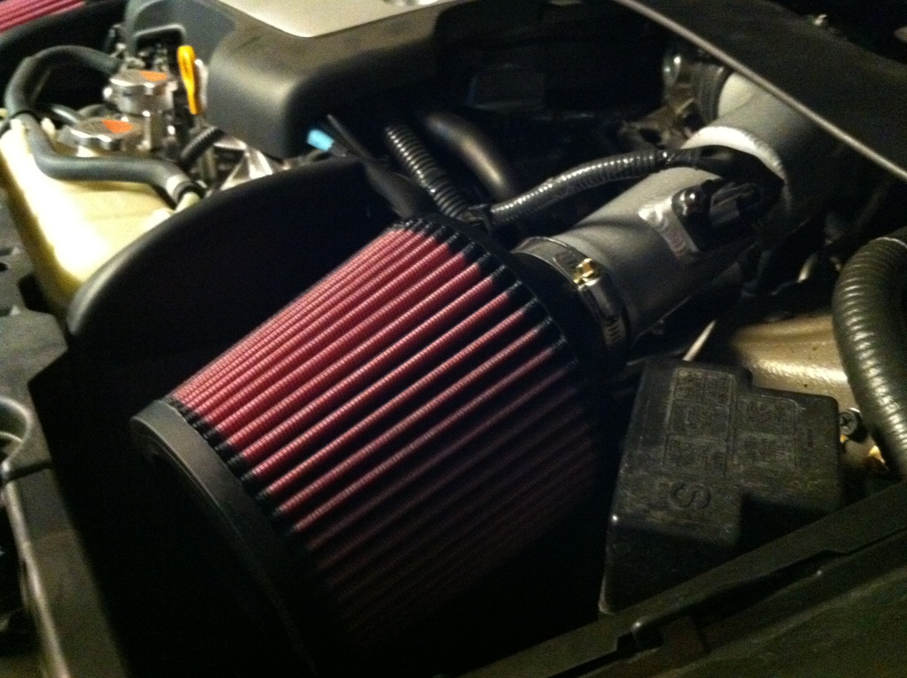

Voilà 3 autres photos du kit monté
Par contre j'ai fait ces photos en arrivant dans mon parking, et je ne sais pas en roulant, mais à l'arrêt, les filtres sont loin d'être frais ! Je pense qu'il y a bien moyen d'améliorer le portage de l'air vers eux...

C'est pourtant le truc à ne pas changer sur ce moteur.
L'admission est super bien faite et maintenant ton moteur respire son air vicié bien chaud: pertes.
A moins de cloisonner tu va perdre en performance.
