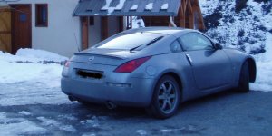

Je viens de passer la barre des 275 000 avec Z de 2004 achetée en 2008 avec 50 000 km. J'espère atteindre les 300 000 sans soucis ... Quelques retours d'expérience :
Conso SP98 : 9 litres sur autoroutes, 10 litres sur nationales
Conso huile ( 10-40 ) : 2 litres tout les 20 000 km
Embrayage et VM remplacés à 193 000
Vidange boite à 193 000 km
Pneus AV remplacés tous les 80 000 km ( Dunlop MAXX RT ou Conti premium 6 FR ) avec géométrie à chaque remplacement
Pneus AR remplacés tous les 100 000 km ( Dunlop MAXX RT ou Conti premium 6 FR ) avec géométrie à chaque remplacement
6 bobines d'allumage remplacées à 237 000 km
Joints de cache-culbuteurs et collecteur d'admission remplacés à 237 000 km
Disques AV et AR remplacés à 250 000 km
Roulements de roue AR remplacés à 250 000 km
Vidange pont à 250 000 km
2 vérins de coffre à 50 000 km
3 moteurs de lève-vitre conducteur en 10 ans
Lecteur CD hs avec 6 cd coincés dedans depuis 4 ans
Capot écran GPS hs ( GPS de 2003 obsolète, pas de MAJ possible ), m'en tape, je roule avec Waze
Siège conducteur affaissé et cuir rappé
Phares jaunis par le soleil
6 points de permis perdus en 10 ans, et récupérés :roll:
100% stock sauf feux de position avant led blanc et clignotants à led

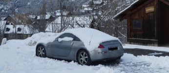

Je l'utilise tous les jours pour aller au boulot ou pour partir en week-end, même au ski ...
Ca va être dur de s'en séparer ...
