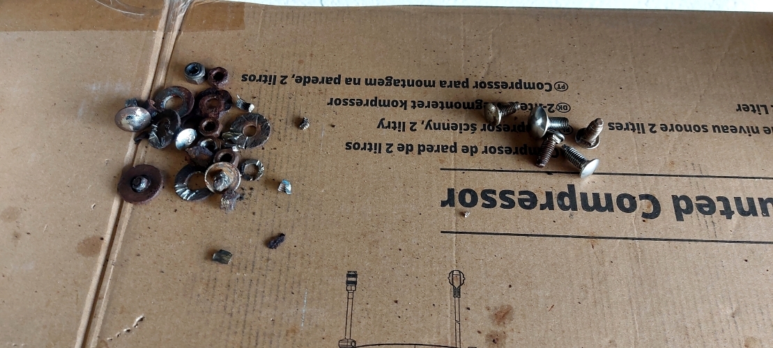

Il y a 13 vis qui retiennent la partie inox. Sur l'avant du véhicule, elles sont plus corrodées. A droite une tête a cassée, j'ai pu l'extraire malgré tout.

Les vis de ce côté étaient en état correct, à part une comme dit plus haut. Je les ai décapées et repeintes pour les protéger.

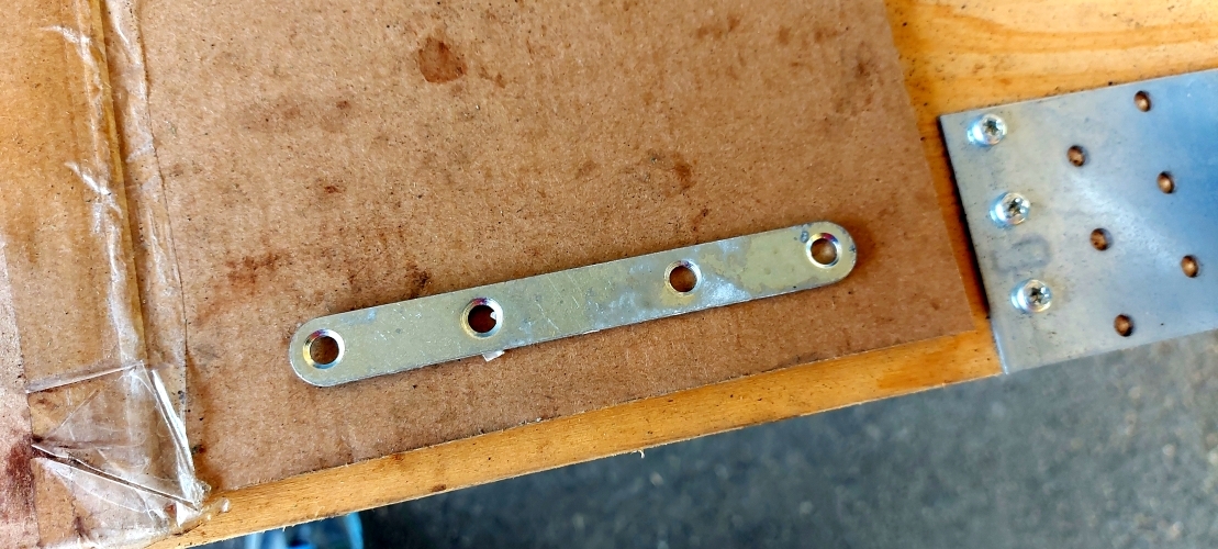

Et pour remplacer celle cassée, n'ayant pas trouvé de vis équivalentes dans mon stock, j'ai mis la main sur des clips plastiques qui vont pile poil.

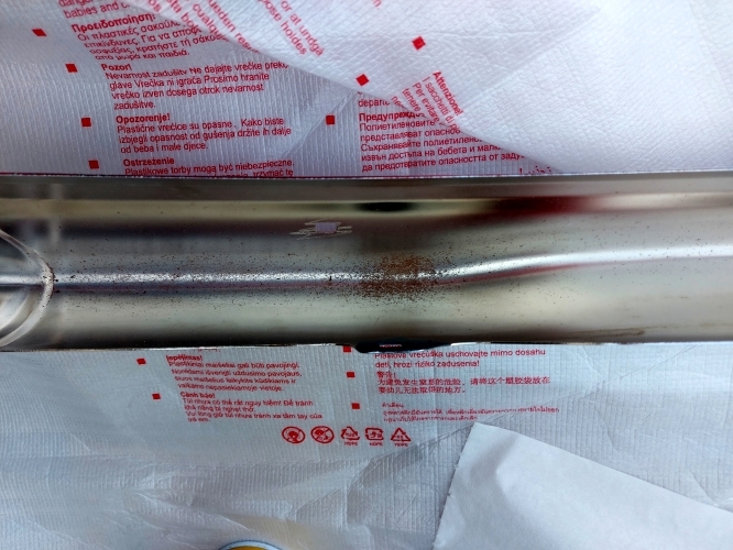

Bon même opération côté gauche, il y a pas mal de corrosion à ma suprise.
L'arrière n'a pas demandé trop de travail.

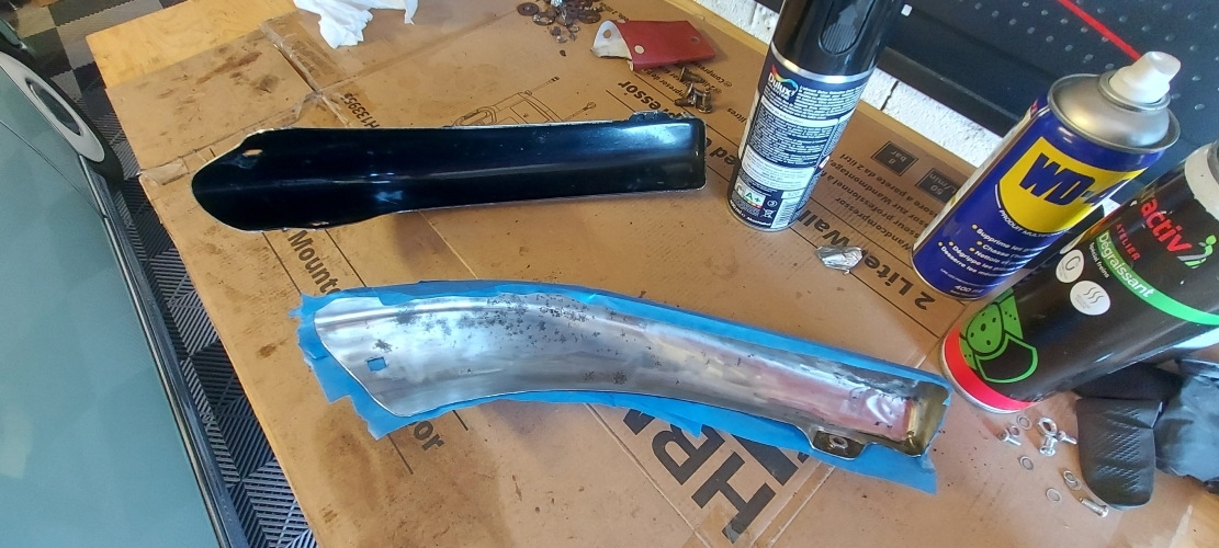

A l'avant, j'ai du bien retirer la rouille.

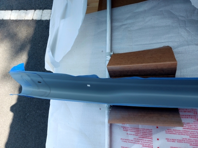

Antirouille.
Peinture.
Remise en place de la partie inox, mais de ce côté j'ai eu 3 vis qui ont cassées au démontage, donc remplacées par 3 clips plastiques à des endroits un peu moins stratégique pour le serrage de la pièce.

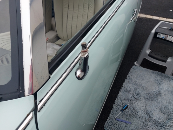

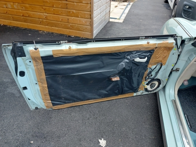

Donc mon rétro a volé

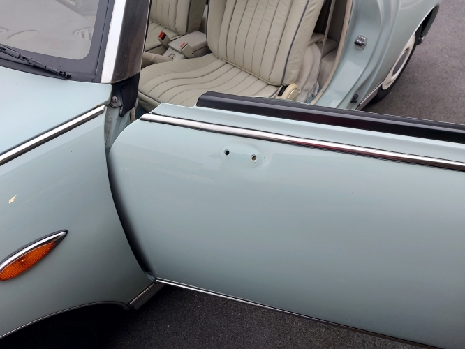

Dès que je suis rentré je me suis attaqué au démontage qui n'est pas simple puisque les vis sont à l'intérieur de la portière.
Il faut l'outil idéal que j'ai vu sur une video de The Figaro Shop
La clé à oeil de gauche que j'ai achetée en vu du remontage.

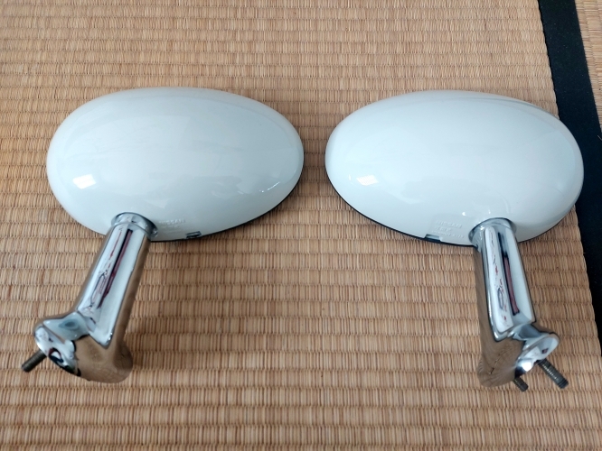

Bonne nouvelle j'avais acheté une paire de rétroviseurs d'occasion au Japon au cas ou...
Mauvaise nouvelle, j'ai cassé la vitre en voulant démonter la partie supérieure.
Deuxième solution, celle que j'envisageais pour plus tard.
Utilisez le service de reconditionnement de The Figaro Shop. Renvoyez vos anciens articles et récupérez-les comme neufs (moyennant une petite somme, bien sûr).
Service rapide et efficace
Voilà, comme ci de rien n'était. Je ferais l'autre côté dans quelques temps lors d'un prochain chantier.

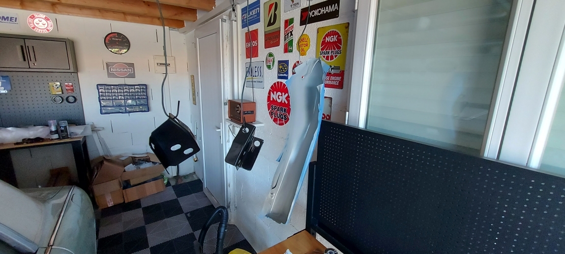

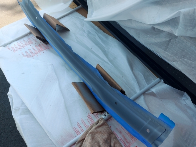

Le prochain projet en question.

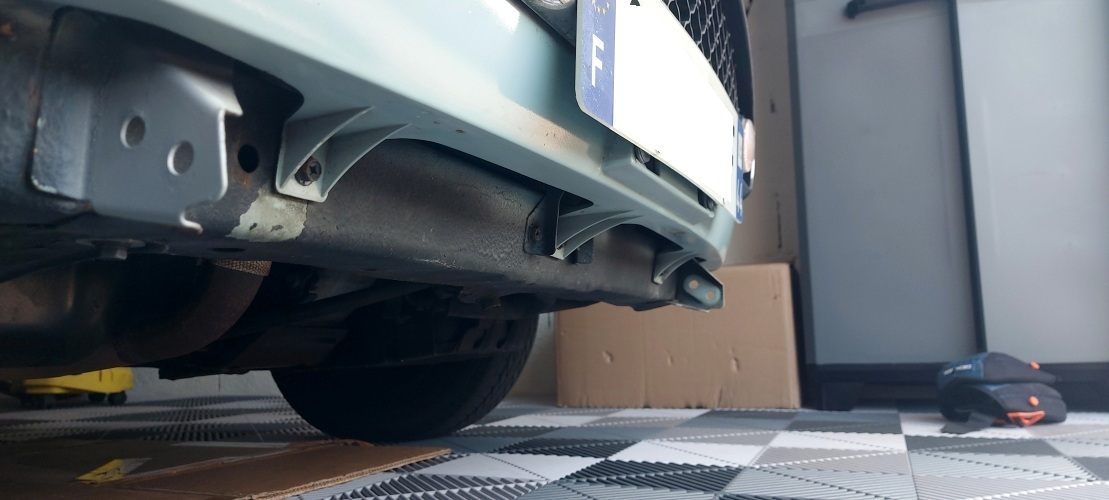

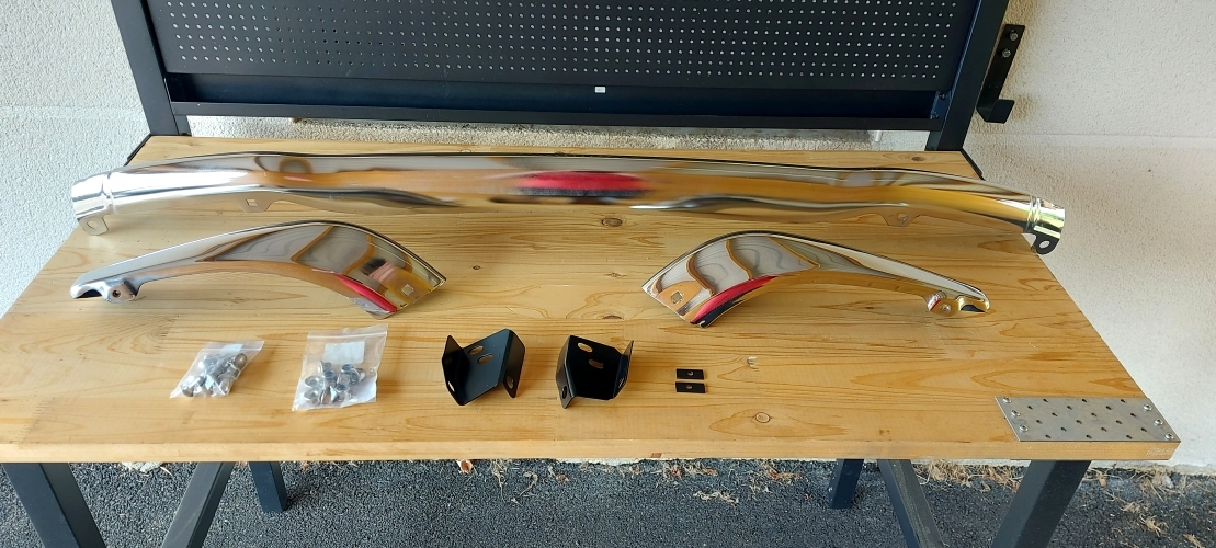

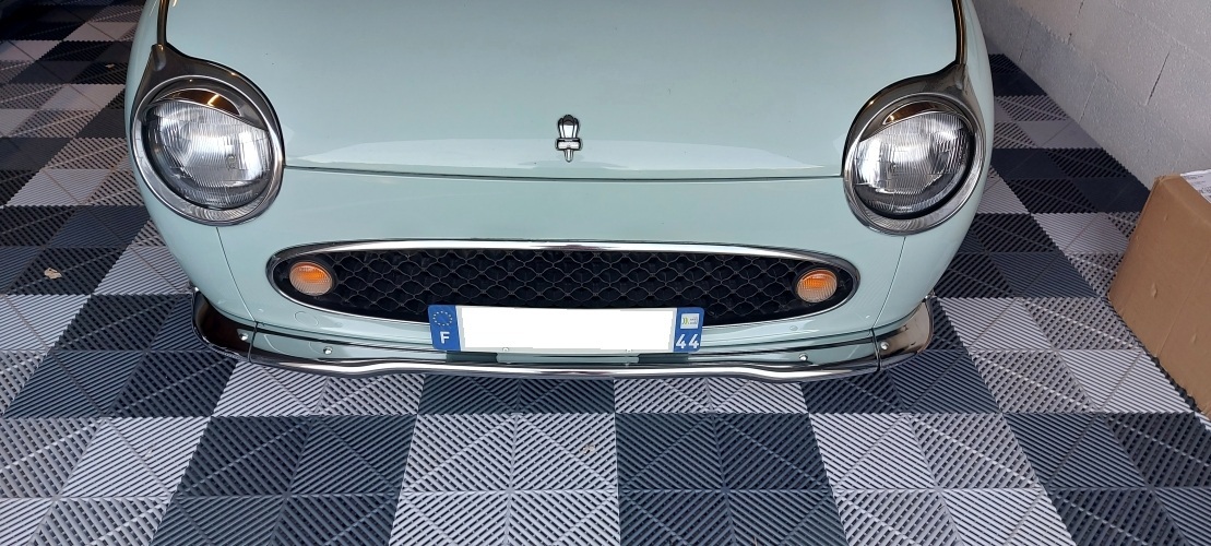

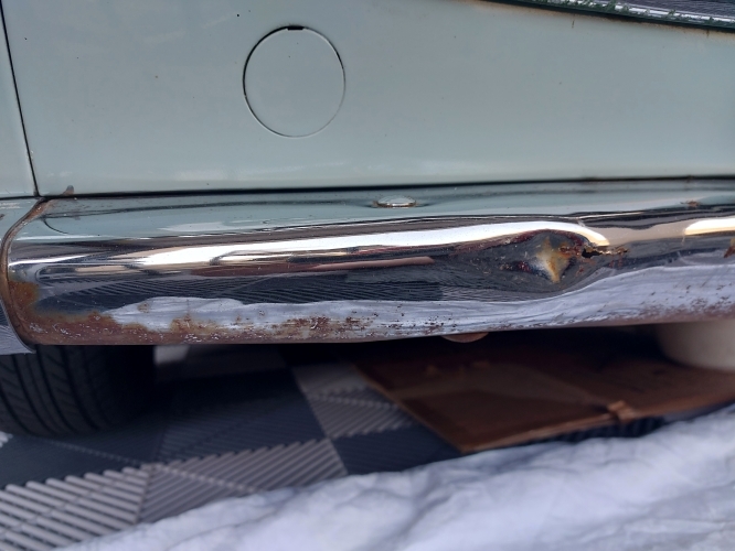

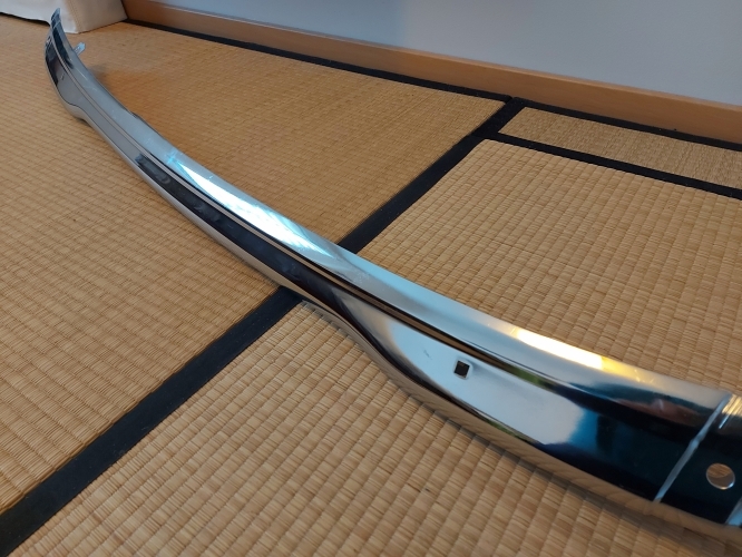

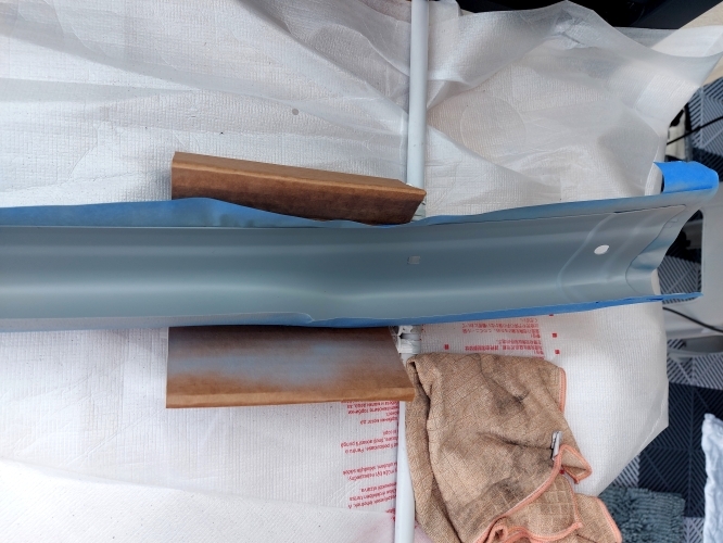

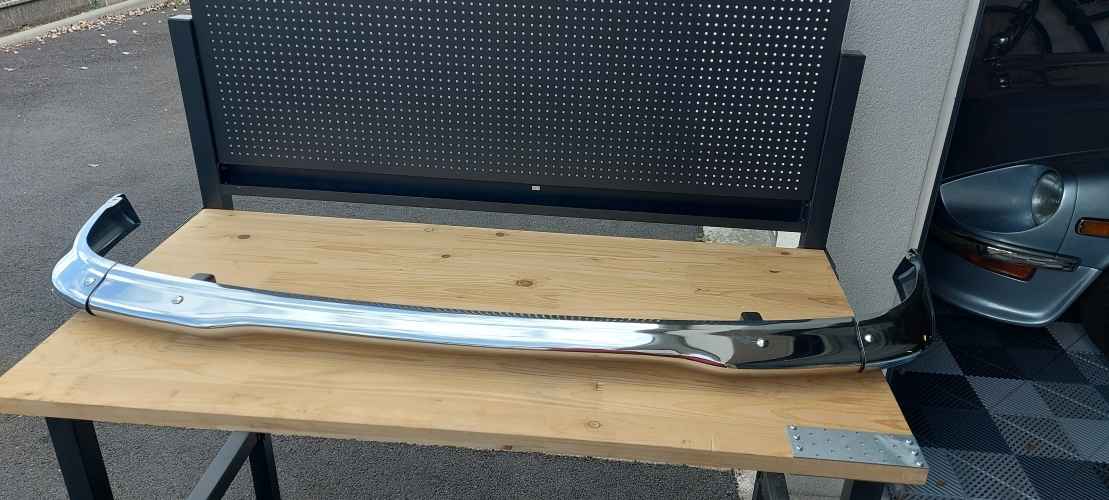

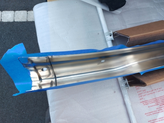

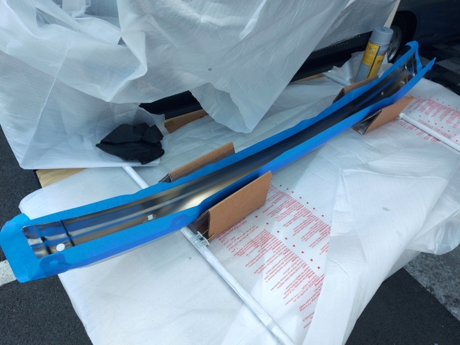

J'ai dégotté un pare choc, la partie centrale. En excellent état et pas très cher, et en France. J'ai sauté sur l'occasion car le mien est abîmé.
Ca se voit surtout si l'on se baisse, au premier coup d'oeil ça ne se voit pas trop mais c'est moche.
