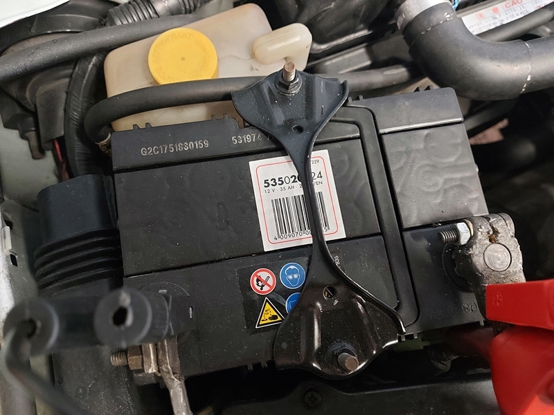

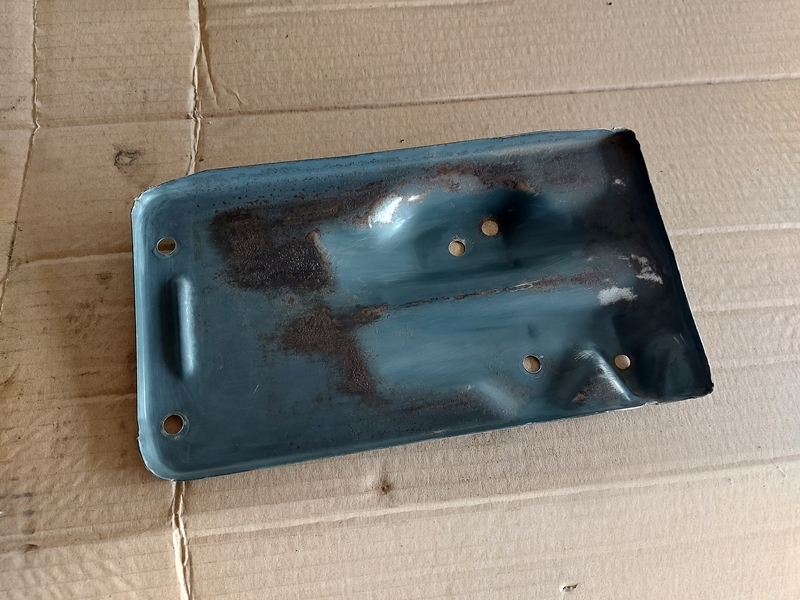

Ca faisait quelques temps que je trouvais la batterie faiblarde.
Les deux dernières semaines elle ne tenait même plus la charge sur une semaine sans rouler, ce qui m'a convaincu que ce n'était pas l'alternateur.

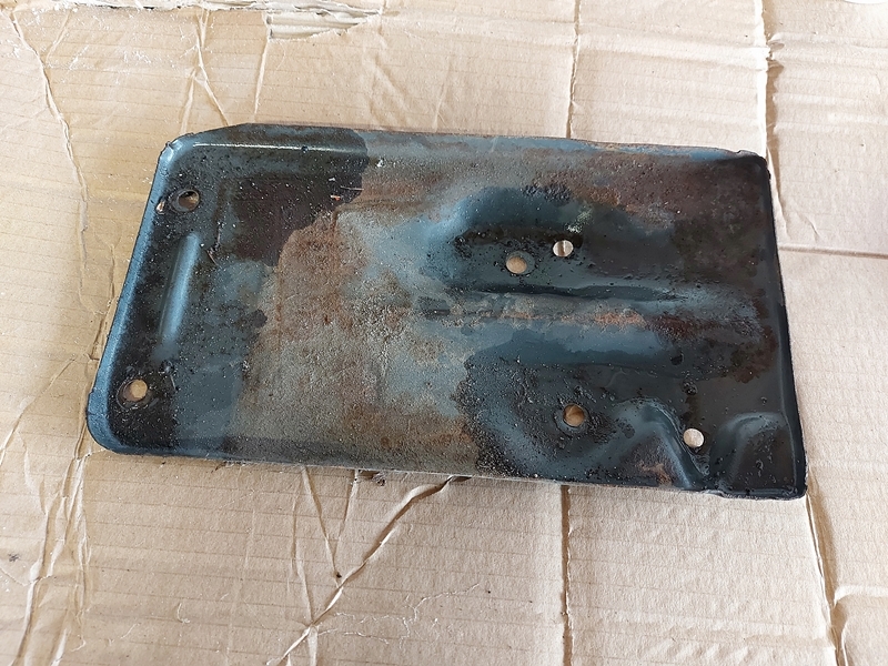

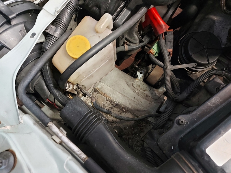

Bon c'est pas très propre là dessous
Le bac de la batterie n'est pas très joli
On va le remettre un minimum propre

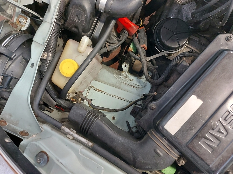

Nettoyage
On remonte le bac

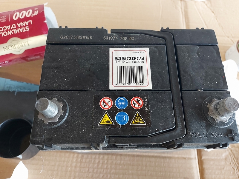

L'ancienne batterie, 12V 35Ah 240A

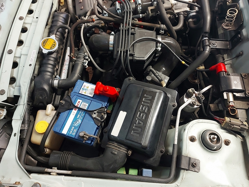

Et la nouvelle, même référence que celle vendue par The Figaro Shop, 12V 40Ah 330A.
Plus puissante, ça va péter le feu.
Y'a pas photo, elle démarre au quart de tour, on sent qu'elle a la pêche.
j'étais sur que tu allais nettoyer le support de batterie en voyant la première photo :)
un puriste comme moi qui passe plus de temps à nettoyer qu'a rouler ;)
Tant que j'y étais, je me suis dis que ce serait dommage de remonter sur un truc moche :D
