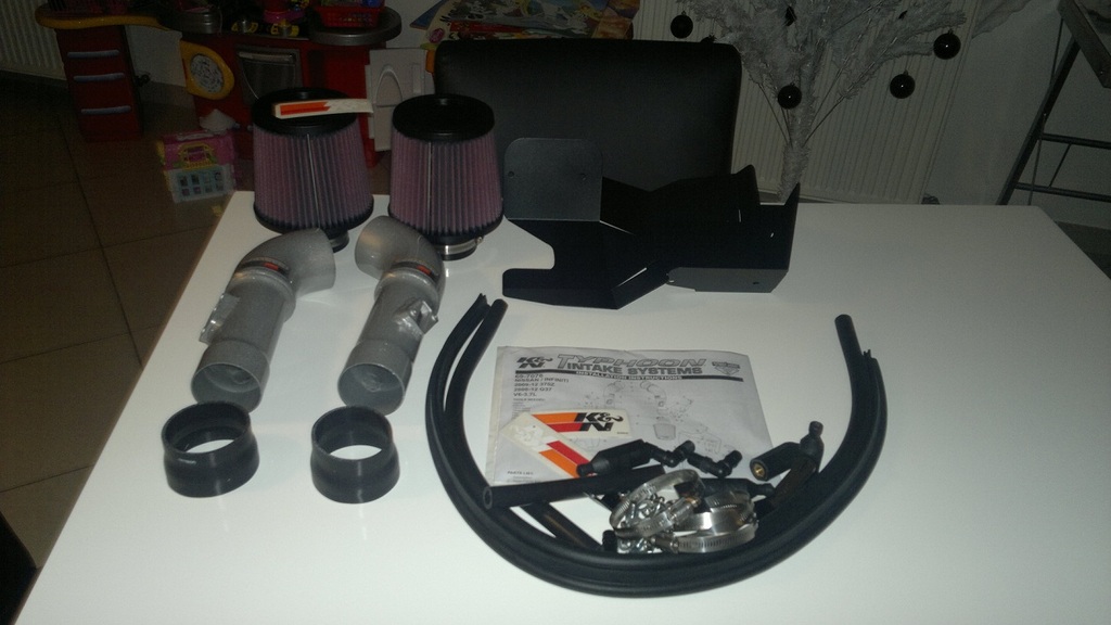

bonjour,
j'ai fait il y à peut l'acquisition d'un kit d'admission direct k&n typhon, j'ai déjà sa sur mon opel gt et sa lui donne une sonorité et un gain d'accélération super. c'est pas donné, je crois de mémoirep our la gt 450€ et la 370z environ 550€.
se kit permet de passé la z de 328ch à 349ch ou 352ch pour le coupé, il donne un gain de 21cv, autant que la version nismo.

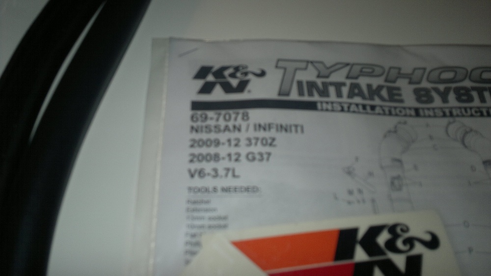

oui faut que je le scanne, car c'est fourni dans le pack enfin s'il n'est pas parti directement a la poubelle. je regarde de suite.
